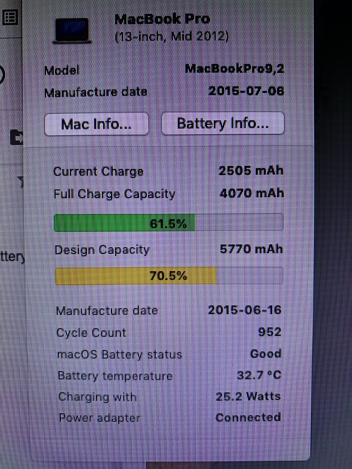

Bună, am o întrebare mi s-a instalat recent un nou disc, macOS 10.14.6 Mojave(înainte aveam 4GB, acum am 8GB) iar acum cînd accesez anumite site-uri, cum ar fi cele de cumpărături exp: Amazon,Ebay, Otto sau cînd Vizionez un film de pe net se încălzește foarte tare și la un moment dat pornește ventilația. Înainte am mai avut această problemă dar după ce mi-am instalat Kaspersky security totul a fost ok.
Și mi se Descarcă foarte repede bateria🙁
Poate să mă ajute cineva cu cîteva informații utile ? Vă mulțumesc!
  1. Imediat după instalarea unui nou sistem, consumul e mai mare pt că se fac niște optimizări de sistem.
  2. Kaspersky este un antivirus, da? Nu cred că are vreo legătură cu încălzitul, este o coincidență sau sistemul și-a terminat de actualizat datele și a reintrat în normal.
  3. Dacă bateria se consumă prea repede ar fi semn că e pe ducă. Descarcă coconut battery (gratuită) și vezi ce procent real are față de cele de fabrică. Atenție: afișează două date 1. starea bateriei față de momentul zero; și 2. cît de încărcată este la momentul măsurării, aceste din urmă date nu sînt relevante.

70% din „design capacity” e încă bun, dar nu va mai ține mult. Dacă vrei să-l mai folosești, va trebuie să te gîndești la o baterie nouă peste cîteva luni, din clipa asta capacitatea va începe să scadă brusc. Bateria are, cum vezi, aproape 6 ani, cît crezi că va mai rezista?

Am rāsfoit un picut dar pentru mine e complicat, referitor la baterie, vreau sa zic ca se descarcā repede dar se incarca la fel de repede. Am sā vad poate îmi cumpar una nouā si-am sā o schimb, oricum îti multumesc din nou pentru informatii îmi sunt utile!

În funcție de model, bateria se poate schimba foarte ușor ori foarte greu, identifică pe ifixit.com ce model ai și cum se face. Trebuie cumpărat modelul exact pt modelul tău, cere ajutorul unui flăcău priceput. Faptul că se descarcă repede și se încarcă la fel de repede este semnul că e pe ducă. Poți face asta la un service, poate au ei și baterii. Va fi pe la 100 euro una bună. Nu lua s.h., bateria trebuie să fie nouă ca să țină 2–3 ani cel puțin, uzual ține cam 4 ani, poate 5. A ta e deja prea bună să arate 70% după 6 ani.
Aș dezinstala Kaspersky în clipa asta. Funcționează prin scanarea și verificarea fiecărui fișier care este executat/copiat/mutat/creat. Inclusiv fiecare bit de swap. Deci, tot ce mișcă în sistemul de operare+aplicații. Asta înseamnă un consum foarte mare de resurse. Eu suspectez Kaspersky de încălzirea laptopului și consumul rapid de baterie. Dacă nu faceți download cu soft piratat sau din surse dubioase, este suficient să instalați un antivirus care să nu stea permanent în stand-by și să vă faceți o rutină prin a-l rula să zicem odată pe săptămână să vă scaneze atașamentele din email. Chiar i-aș da doar calea: ~/Library (/Users/NumeleTău/Library) ca și cale Custom. Acolo sunt toate setările pe care le face userul și toate fișierele temporare și non-temporare (inclusiv atașamentele de email, cooky-urile browserelor folosite, cache-uri, history etc.).
