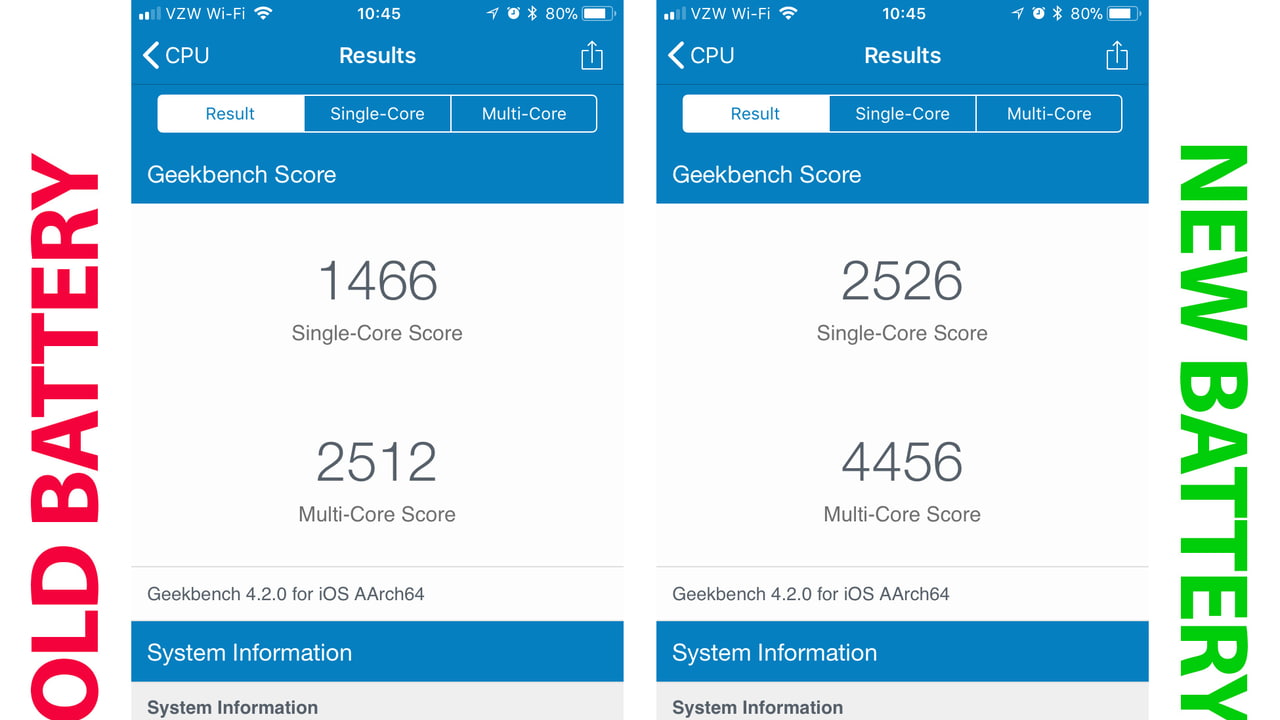

Mă miram de ce al meu iPhone 6+ merge atât de prost în ultima vreme. O fi asta cauza? Citiți mai jos. Cică dacă sistemul detectează o baterie uzată, procesorul este automat underclocked pentru a consuma mai puțin. Schimbarea bateriei cu una nouă reface și performanțele telefonului.
La mine pe iPhone 6+ lucrurile stau așa:
  • Bateria are 517 cicluri de încărcare și a rămas cu 77,6% din capacitatea ei inițială
  • În Geekbench telefonul scoate un scor de 1061la testul single-core. Media acestui model este 1471.
  • Scorul multi-core este 2010. Media din Geekbench este 2472.
Deci da, ceva se întâmplă acolo.
Și, fiind în situația asta, cum zici că e, de bine sau de rău?
Tudore verifica cu aplicatia CPU DasherX ce frecventa are 6+ tau. Ar trebui 1400 MHz. Verifica si cand bateria este (mai) descarcata.
Hehe, testele Geekbench puse de mine mai sus au fost făcute cu telefonul conectat la calculator, deci alimentat, și cu bateria încărcată. Procesorul rula în idle la vreo 800 și ceva de MHz, iar când mergea Geekbench urca până la 1100 MHz. Mai mult de atâta nu am văzut.
Acum, cu bateria descărcată la jumate, procesorul stă la fix 600 MHz indiferent de solicitare. Evident că scorurile Geekbench au scăzut drastic: 828/1358, aproape la jumătate față de media acestui model de iPhone.
Deci ăia 1400 MHz sunt un vis. Acum am și explicația de ce merge atât de prost.

Nu trebuie sa schimbi telefonul, doar bateria din el si procesorul va lucra din nou la maxim

Avem și confirmarea de la Apple cum că încetinesc intenționat telefoanele cu baterii uzate.
Ei zic acolo că încetinirea se aplică doar la valori de vârf ale consumului de curent și numai atunci când e necesar. Asta e bullshit: telefonul meu este încetinit PERMANENT la 600 MHz (de la max. 1400 MHz) atunci când e pe baterie.
