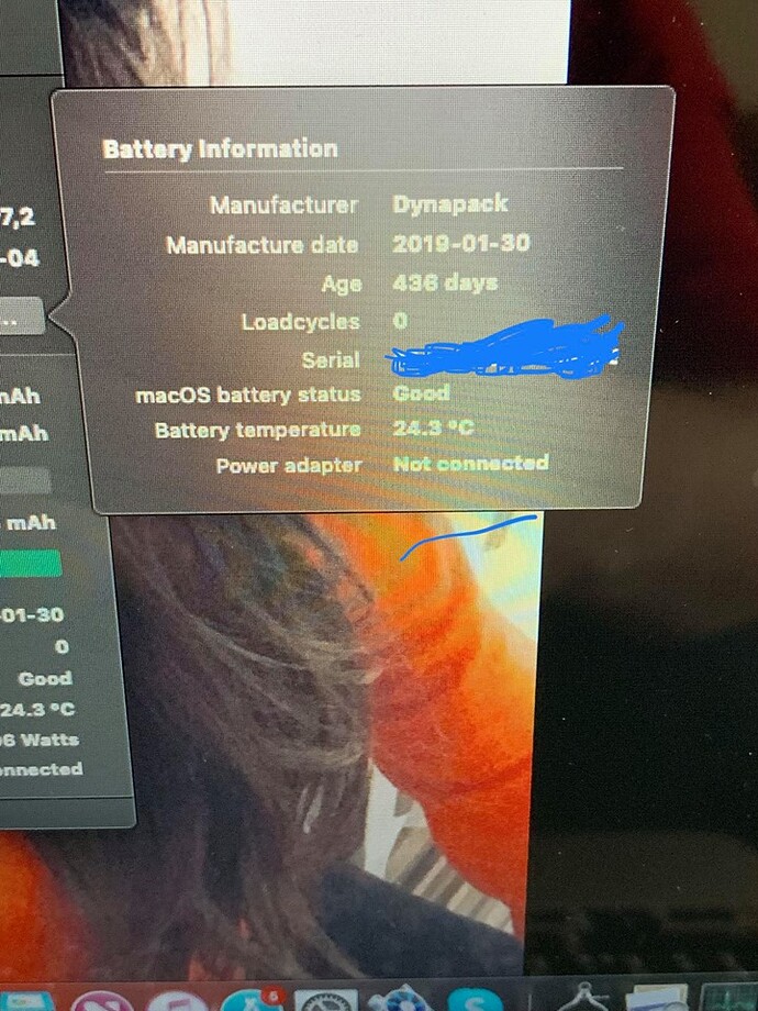

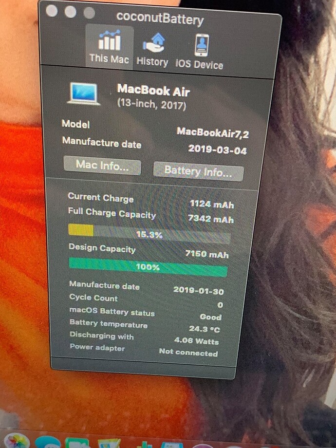

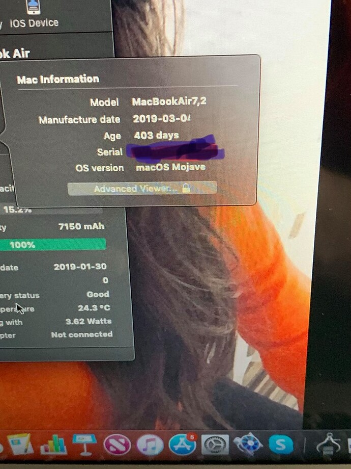

Am descărcat programul sugerat aici pe forum legat de baterie. Am atașat mai jos niste imagini. Este in regula bateria ?

De baterie ce părere ai ? Este ok ? Am atașat mai sus niște fotografii :slight_smile:
Păi e sută la sută din design capacity? Ce părere să am??
Păi nu știu, întrebam doar. Văd că acolo este și o sectiune ” age ”, aia e durata de viață a bateriei ? Și din specs programului, laptopul meu a fost făcut in 2019 ?
E data fabricarii bateriei (cam odata cu laptopul). Ramane sa o folosesti in mai multe cicluri si apoi vezi daca ramane la aceiasi capacitate sau nu. Fiind cu 0 cicluri eu zic ca ar trebui sa ii faci macar 10-20 de cicluri complete descarcare aproape de 0 si apoi incarcare 100%. Abia dupa o sa vezi unde se va stabiliza capacitatea.
