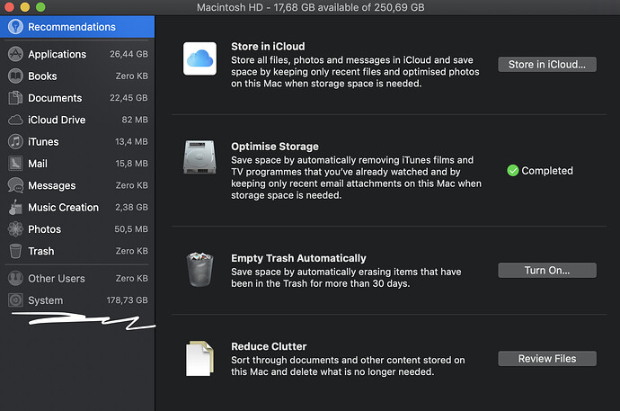

Am si eu aceeasi problema si nu gasesc o solutie. Sistemul imi ocupa 178 GB. Am sters cache-urile si tot aici sunt. Aveti idee cum as putea rezolva problema? Multumesc!
Descarcă Daisy Disk și pune-l să analizeze discul. Îți va arăta ce fișiere ocupă cel mai mult spațiu.
Incredibil, dar adevarat, am rezolvat problema cu OmniDiskSweeper-1.12.1
Povestesc situatia mea ca poate mai ajuta pe cineva. Sunt fotograf si pozele raw imi ocupa foarte mult spatiu. Nu-mi trecea prin cap ca pozele mi le incadreaza la “System” si nu la documents sau photos.
Ideea e ca din doua proiecte foto, eu adunasem 70 GB. Nemutandu-le pe un hard extern, ma panicasem ca am Systemul full.
Totul e in regula acum.
