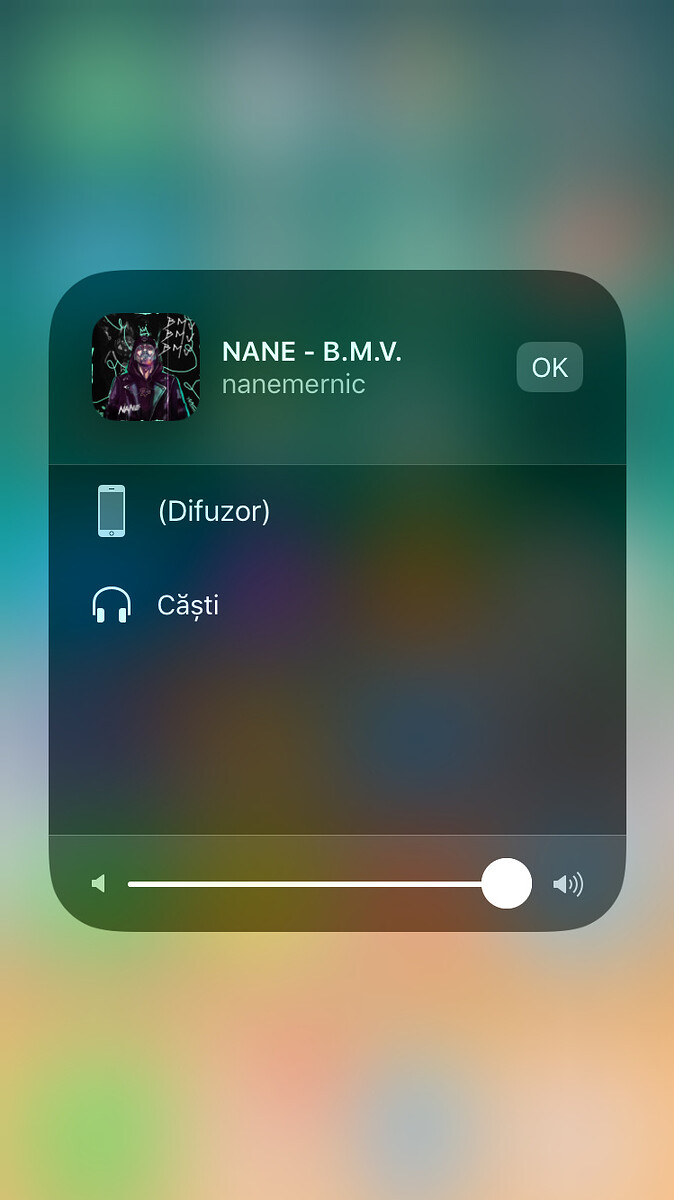

Tot in control center, la tap pe music player nu se mai deschide Apple music. La hold se mărește suprafața Playerului. Dacă vrei sa intri in Apple Music e musai sa deblochezi telefonul, sa cauți aplicația și sa o deschizi.
