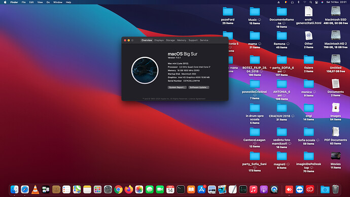

PĂi nu ne spui și nouă ce fentă ai?
Ba da. Un pic sa gasesc link-ul ala…
Gata:
https://github.com/BenSova/Patched-Sur
Știe sa aducă ce e nevoie, și, cel mai important, știe să facă update peste Catalina. Pe mine asta mă interesa foarte tare.
După instalare, se rulează din nou aplicația pentru a patchui niște kext-uri pentru a merge wi-fi.
Din câte am mișcat acum mouse-ul în el, se mișcă natural. La fel ca anteriorul. Mai vedem.

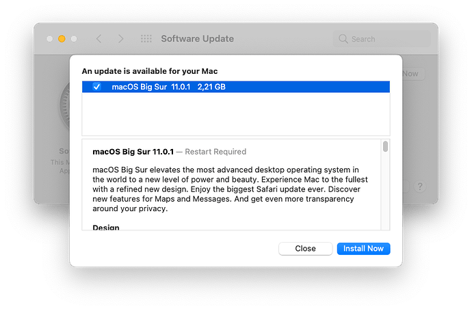

Și primul update, care a făcut mecu’ să fie cu buildul oficial. Hehe, deci erau ceva diferențe față de versiunea lansată cu o zi înainte

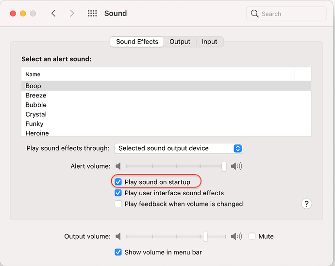

Dupa instalare Big Sur, systemului i-a reveniet “ciripitul” adica Sound in Startup, “obicei” ce nu il avea cu Catalina. Am incercat :
sudo nvram SystemAudioVolume=%00
sudo nvram -d SystemAudioVolume
Sugestii ?? Multumesc.
Duminica placuta tuturor !!! :grinning:
sau
sudo nvram StartupMute=%01
Multumesc pentru raspunsul prompt, dar iMacul meu se incapataneaza si tine neaparat “a-si face simtita prezenta” la Startup. Voi mai “sapa”. Multumesc.
Zi buna tuturor !! :grinning:
Adică de debifat ‘Play sound on startup’ și tot are sunetul de start?

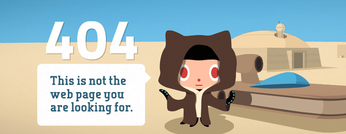

Când dau să descarc, văd asta:
Mda, vad si eu acum. L-a dat jos…:frowning:
Era aici: https://bensova.gitbook.io/big-sur/downloads

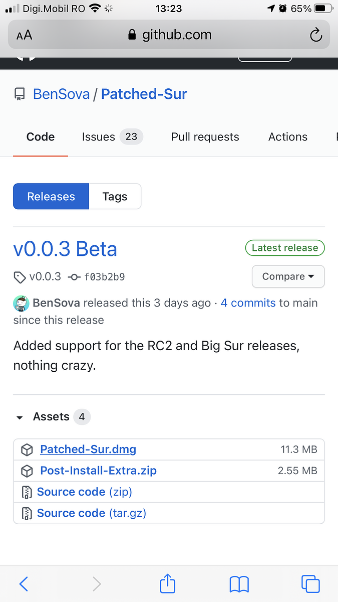

Vad ca inca mai este aici: https://github.com/BenSova/Patched-Sur/releases/tag/v0.0.3
E la Assets:
Da, a mers, mă ocup mâine, am de lucru cu el mâine dimineață și la prânz, nu vreau să risc. Poate și dosdude aruncă ceva pe net între timp.
