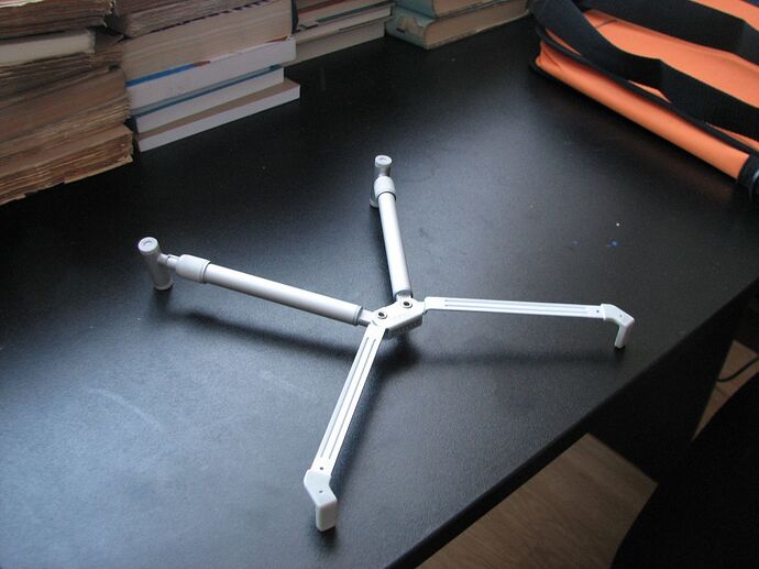

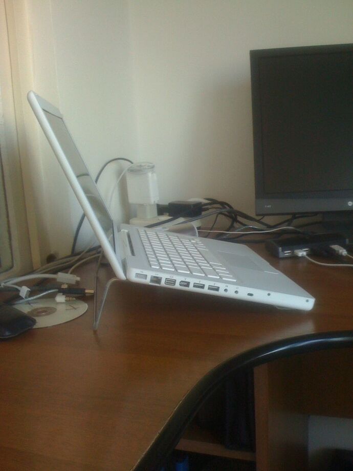

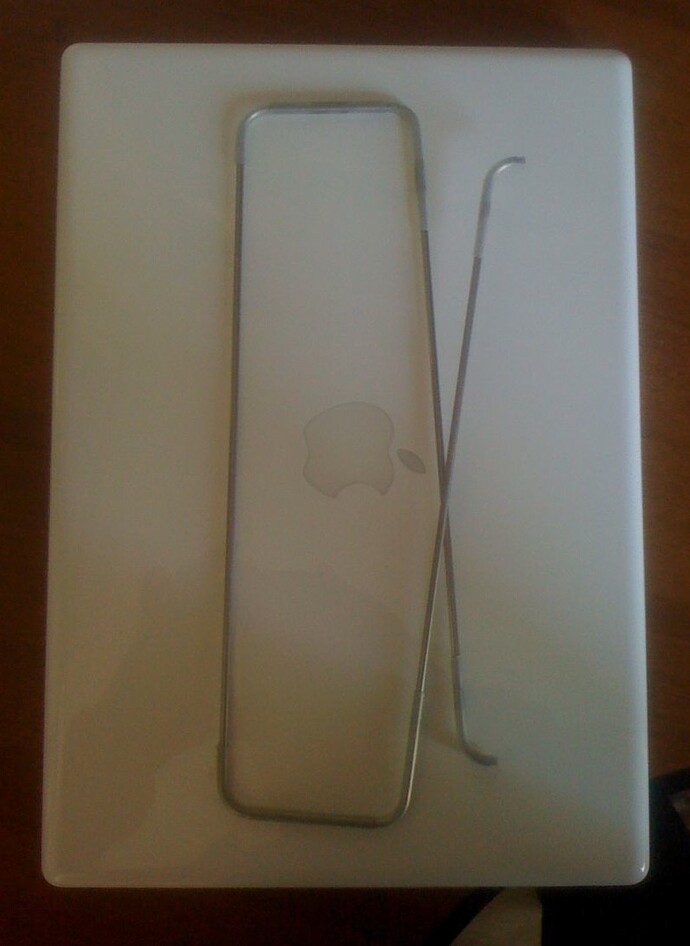

Uzual, nu trebuie să faci nimic, sistemul își reglează turația ventilatoarelor în funcție de temperatură. Acuma fiind caniculă, sigur că și calculatoarele se încing mai tare, iar ventilatoarele se pot învîrti mai repede. În orice caz, nu se recomandă – mai ales pe asemenea călduri – să ții calculatorul peste cearșaf ori pe masă fără o aerisire naturală, de ex. pt un stand, nu neapărat cu ventilator, consumă din baterie și nu are rost. Dacă nu ai, încearcă să faci rost de așa ceva:
sau
