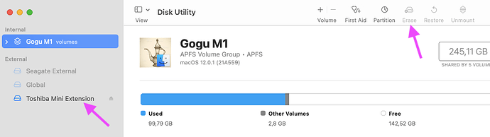

Problema este numai PRIMA oară, probabil acel disc extern sau card NU este formatat, ca atare sistemul nu-l afișează deși ar trebui să apară un mesaj gen „cannot read disk, format?” sau cam așa ceva. Oricum, pașii sunt:
  • te duci la aplicații/utilitare (applications/utilities)
  • deschizi Disk Utility/ Utilitarul de sistem
    iar acolo ar trebui să vezi discul extern afișat sub discul de sistem, ca mai jos (la mine se cheamă Toshiba mini extension). Îl selectezi cu mausul și apoi te duci sus în dreapta și dai Erase. Ai mai jos două secvențe.
    ATENȚIE. Disk Utility este un utilitar foarte puternic, NU ȘTERGE ce nu trebuie, formatezi doar noul disc! E drept că te va avertiza cu un mesaj gen „ești sigur că vrei să ștergi discul”? etc.
    Alege MS0-DOS sau exFAT, ambele formate vor putea fi citite/scrise în Windows.

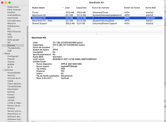

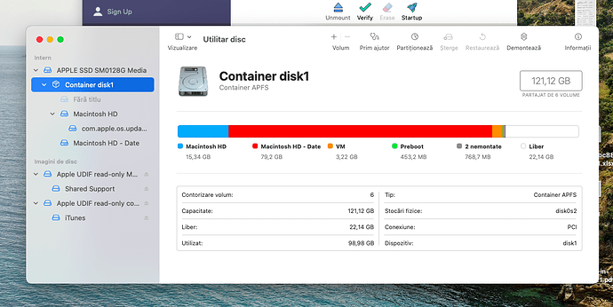

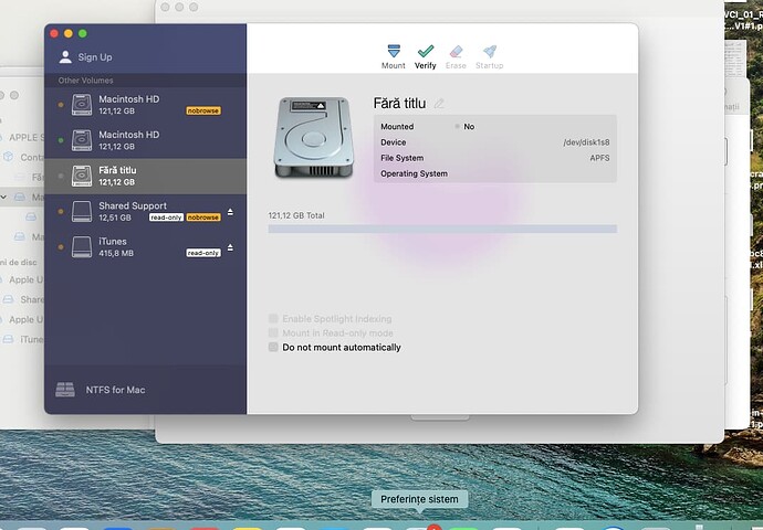

  • aici sunt 2 partiti de 121 gb- nu stiu ce reprezinta, nici urma de card…
    eu intern am 125 Gb - memorie .
Acelea sunt niște partiții invizibile pe care și le face sistemul, nu te atinge de ele. Așa cum bănuiam, slotul tău pare a avea o problemă. Îl testezi cu alte carduri, cât mai multe. Dacă nu le vede, înseamnă că e bulit. Poate fi un simplu contact. Mac-ul mai e în garanție? Dacă da, îl duci la garanție imediat. Dacă nu, iei un cititor extern.

  2. În Disk Utility nicio intrare gen “Macintosh HD” sau “Apple SSD” nu se va referi la un card SD. Poți face “collaps” la intrarea “Apple SSD SM0…” apăsând pe săgeata din stânga ei, ca să nu te inducă în eroare când vrei să formatezi cardul.
    Nu folosi alte unelte decât Disk Utility al macOS. Nu ai nevoie și te pot induce în eroare.
