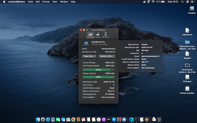

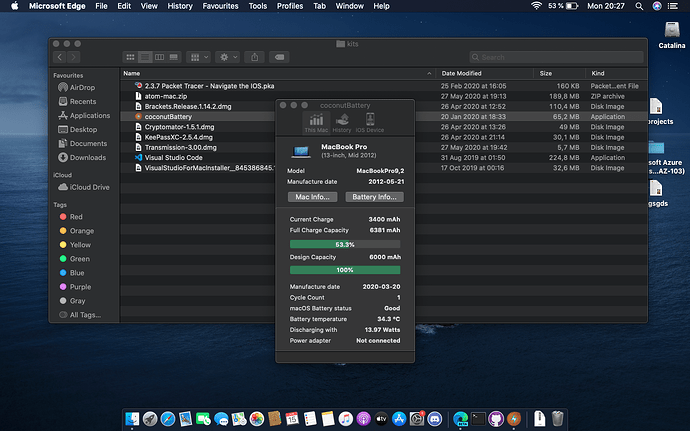

Am cumparat de pe baterryupgrade o baterie pt macbook pro 13 mid 2012, am schimbat-o si Coconut imi arata ca are deja 1 ciclu, este normal ?
Si cum fac o calibrare ca la carte am citit pe forum voi ziceti sa fiu pe faza sa bag incarcatorul cand este la 0%, dar cum sa fac asta sa-l pazesc ?
Am atasat un screenshot luat acum
Cu stima,

Multumesc am incarcat-o 100% si am lasat sa se consume. Fata de 40 de min cat ma tinea prima, acum a tinut 4 ore si 13 min, eu zic ca e ok. Care ar fi best practices pentru baterie adica sa il bag la incarcat cand are mai putin de 50% ?

Btw, @victor, ce producător scrie la “Battery info”? Danke!
Bun. Deci concluzia e asta: nr de cicluri NU este relevant luat izolat și fără referință la alte date. Exact asta voiam să spun.
Multumesc pentru sfaturi atasez un screenshot
Păi deocamdată nu ai ce mari noutăți să ne dai, revino peste 6–10 luni dacă a scăzut sub 95%, eu zic că nu va scădea dacă e baterie bună.
Mersi. Din ce am citit Simplo e unul din producătorii OEM pentru Apple. Good luck!
