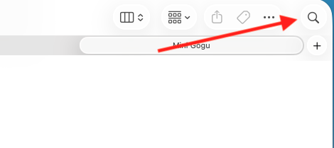

Începând cu Tahoe, cred că înainte nu era, Spotlight caută aplicații. Pt a căuta fișiere, trebuie să deschizi o fereastră de Finder și să tastezi ceea ce cauți în dreapta sus, unde e lupa aia. Nu știu dacă asta vrei să spui.
Da, acolo am dat cautare a unui fisier care il aveam deja in acel folder. Dar nu il gasea. Iar in Spotlight acum gaseste doar in Notes si Mail.

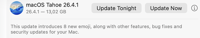

De când așteptam acest udate cu aceste 8 (opt) new emoji …
Au reparat și bug-ul de la 26.4, în care nu mai puteai aplica icoane customizate pe nimic, în cazul Mac-urilor Intel.
