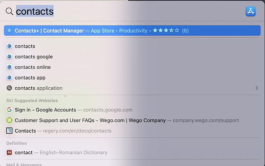

iMac 2017 - 12.0.1 Monterey - probleme Spotlight
spotlight
  • nu-mi găsește aplicațiile decat cu sintaxa: kind:app safari (nici așa nu găsește aplicația contacts.app)
  • adio vremurile cand indexa și contactele
  • indexează ok: mail, messages, notes, etc
Sistem preferencesSpotlightSearch results sunt bifate ok tot (am încercat mai multe variante - inclusiv fără Siri Suggestions …) cu OnyX → Rebuild Spotlight index … nu vrea și pace.

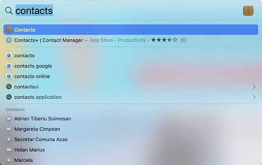

Pe Air - 12.0.1 (corect):
Spotlight-corect
