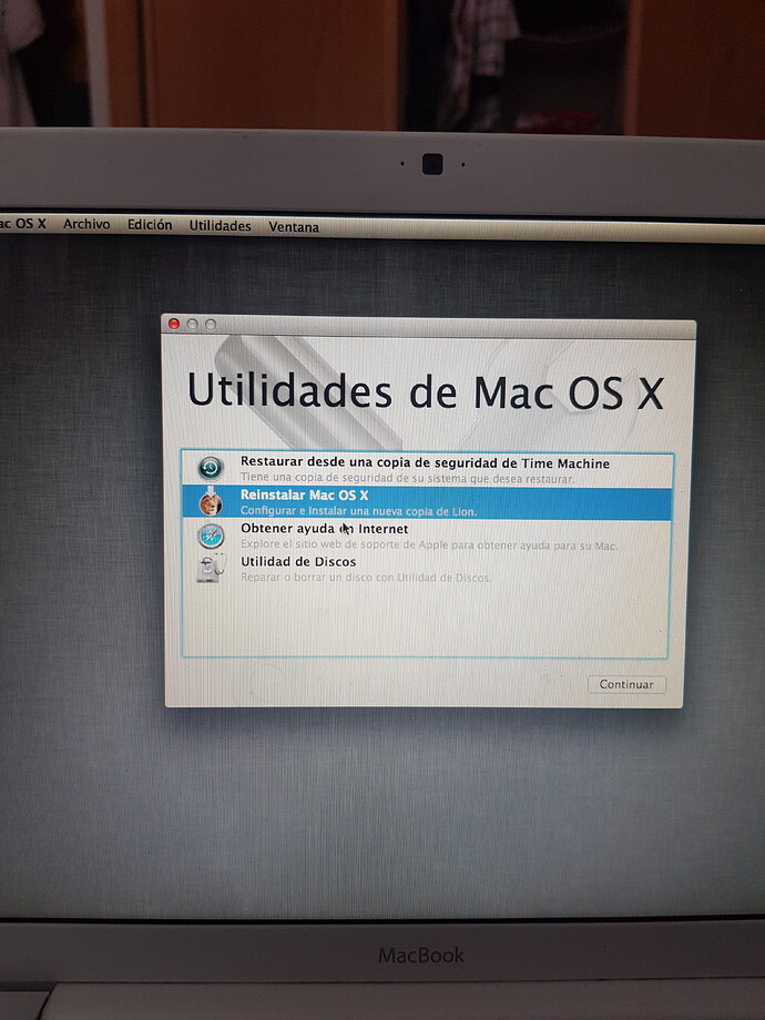

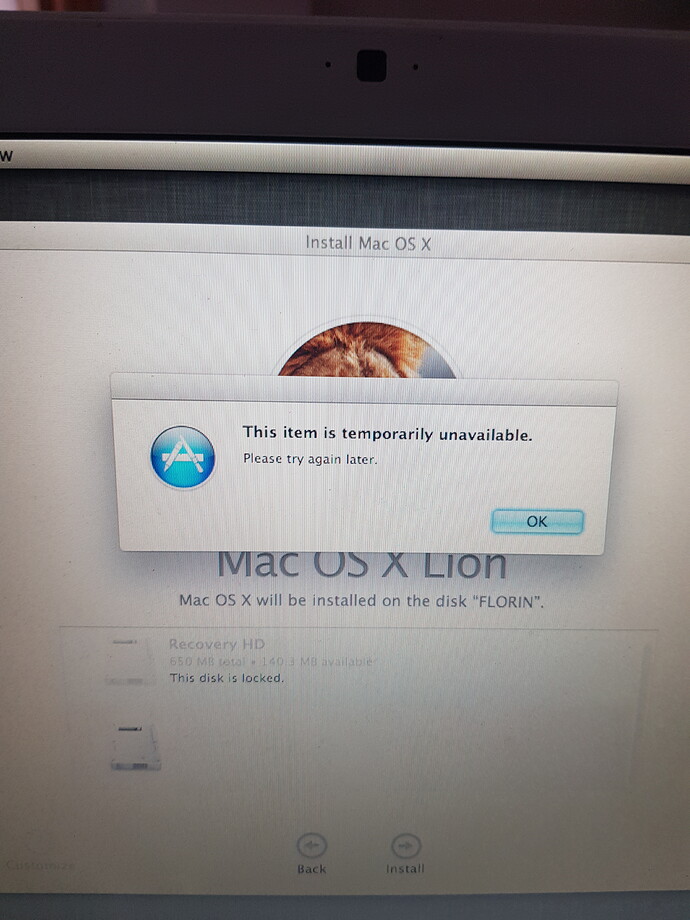

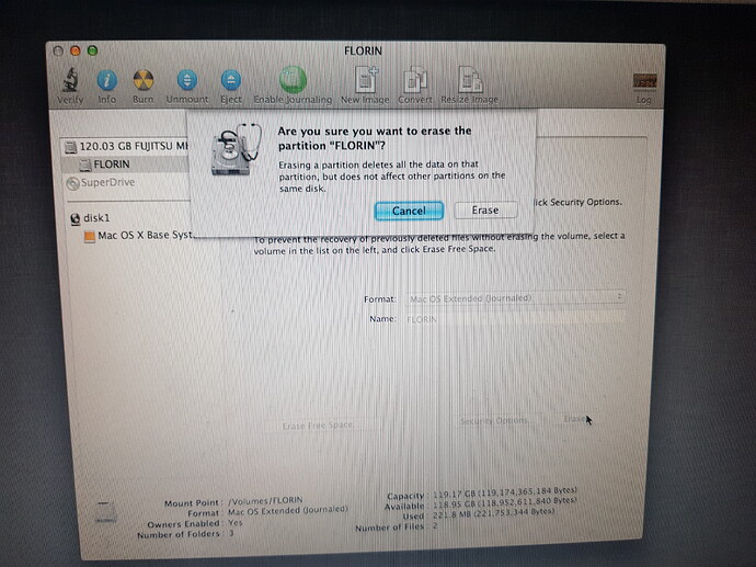

problema este ca am vrut să îl reinstalez… am dat acolo cmd+R si am sters partiția aia si cand dau reinstalar mac os x zice ca nu il gaseste in spp store si nu pot sa il mai deschid… nu stiu cum sa fac
am dat ștergere acolo si cand vreau sa il reinstalez zice ca nu este in app store.. ajuta ma te rog sa pot sa l fac sa se instaleze
asa imi arata
E un MacBook 2,1. Cu carcasa de plastic. Mai sus de Lion nu poti pune pe el. Ca sa reinstalezi iti trebuie un DVD cu sistemul de operare si sa bootezi de pe el.
fără dvd nu am cum sa l mai deschid ?
Nu

păi mi se părea că merge cam greu si m am uitat la tutoriale cum sa il reinstalez, am dat cmd+R si am sters de pe disk de acolo cum este in poza si apoi am dat la instalare mac os x lion. si problema e ca nu il gaseste in app store . nu m am exprimat cum trebuie. nu sunt in romania . si de asta am zis ca poate dacă il conectez la un iphone poate pot sa i fac ceva ca nu am de unde sa fac rost de alt mac sa fac dvd sau usb
Macbook-ul ala nu merge bootat de pe usb. Singura varianta este de pe DVD.
Oare? De ce să nu meargă de pe USB? Toate mac-urile intel pot face boot din USB. În plus, poate instala și prin target mode.
