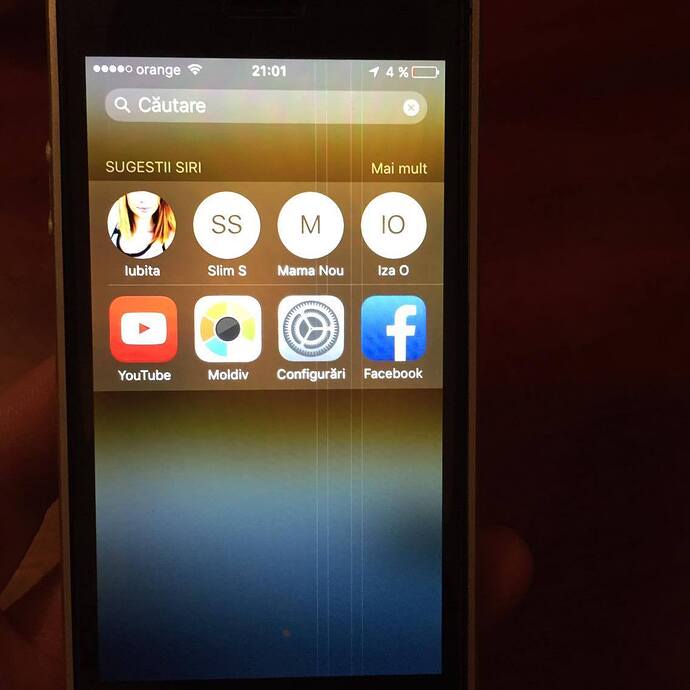

Probleme display iphone 5s /Stie cineva de la ce ar putea fi?
Dacă liniile apar mereu în aceeași poziție, indiferent de imaginea afișată, atunci e o problemă hardware a display-ului și n-ai ce să-i faci decât să-l înlocuiești.
Daca tin apasat cu un deget dispar liniile si dupa ce iau degetul apar iar:(
Poate fi de la banda de la display ?D
Da, e clar un defect hardware. Du-l la un service.
Ok.Multumesc
