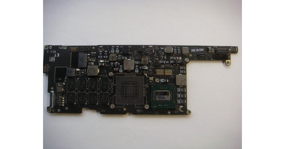

Salut! Din pacate mufa de pe pe placa de baza in care intra cablul de sunet are o problema. Lipsesc cativa pini. Exista undeva sa pot achiztiona cablul si mufa respectiva?
Dacă te pricepi la reparat, cred că știi deja că operația e delicată și necesită pricepere. Dacă nu pici pe categoria asta, eu zic să te sfătuiești cu niscai flăcăi pricepuți. Dacă ești din București sau poți ajunge ușor, scrie-mi mesaj privat și-ți dau 1-2 soluții rezonabile (nu, eu nu repar).
