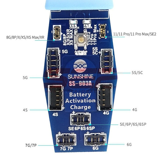

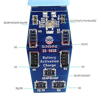

Nu am deschis alt topic, avand subiect de baterie iPhone mort:
De cateva zile, cu ocazia unei ture in natura, am oprit iPhone SE ca oricum n-a fost semnal de mobil, iar cand sa-l repornesc arata semne de descarcare, si pe orice incarcator sa-l fi pus, nu mi-a mai pornit iPhone-ul, doar arata semnul de incarcare. Oare aveti careva experiente cu asemenea incarcatoare de baterii:
Activator si incarcator baterie iPhone Sunshine SS-903A
Specificatii: - compatibil baterii iPhone seria 4 - 11

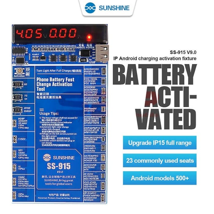

Activator si incarcator baterie telefon mobil Sunshine SS-915 V9.0
Specificatii: - compatibil iPhone seria 4-15
Red:
E oare încărcătorul sau bateria? Cîți ani are bateria? Nu cumva trebuie schimbată?
Bateria e cea originala. Mai multe zile am incercat sa-l incarc cu mai multe incarcatoare si cabluri, toate originale, chiar si cu USB-ul din MBP.
Bateria s-a dus, schimb-o și va merge. Nu e clar că nu e vorba de încărcător?
Tocmai de aceea am scris cele de mai sus ca nu e incarcatorul de vina. Insa nu e clar ca neaparat bateria ar fi de vina. Inainte de incident era pe la 70%. Pe alt forum mi-au scris si ca poate fi chip-ul de comanda a incarcarii.
Se poate. Schimbă bateria.
