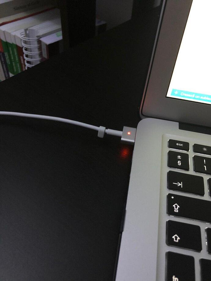

Salut! In cazul in care led-ul de la incarcator nu se aprinde tot timpul sau… se mai stinge uneori, dar apare simbolul ca incarca… este tot defect?
Am preferat sa nu trimit inca incarcatorul la service in baza garantiei intrucat “problema” se manifesta foarte rar si, de asemenea, am observat ca, chiar daca led-ul este stins uneori, incarcatorul functioneaza in sensul ca incarca bateria.
O alta chestie oarecum dubioasa este ca atunci cand vreau sa resetez SMC-ul, daca led-ul e verde, deci laptopul e complet incarcat, el nu-si schimba culoarea in portocaliu, insa daca e portocaliu (se incarca) si resetez smc-ul isi schimba culoarea in verde si apoi revine la portocaliu.
