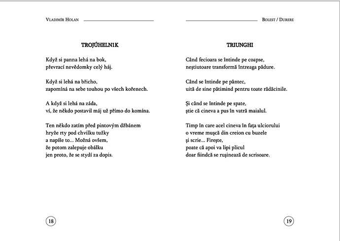

Se dă următoarea temă: am un PDF al unui volum cu paginile diferite stânga dreapta, există vreo metodă simplă ori rezonabil de simplă de a converti acel PDF cu paginile splituite pe aceeași pagină a PDF-ului în două pagini distincte? Adică să ating stadiul ca mai jos (original urmat de rezultatul pe care l-aș dori):
  1. Original
    Screenshot 2021-10-15 at 22.32.14
  2. Rezultatul dorit:
    Screenshot 2021-10-15 at 22.32.26
    Screenshot 2021-10-15 at 22.32.35

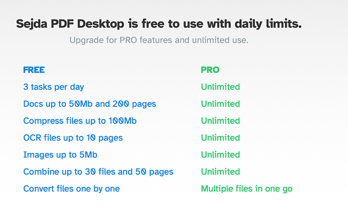

Sejda este numele. Era și ca aplicație, doar că pe bani.
Iar FineReader când face OCR după PDF-uri scanate câte 2 pagini, poate și să le spliteze, doar că dacă scanarea nu a fost perfectă, nici splitarea nu va fi chiar pe mijloc.
A, mișto, mă uit. Nu am nevoie constant de așa ceva, dar uneori e nevoie, de exemplu sunt multe cărți scanate cu paginile pare-impare ca o singură imagine, ar fi mult mai comod să le „spargi” în pagini individuale.
Cât privește costul, acolo scrie „Files stay private. Automatically deleted after 2 hours.
Free service for documents up to 200 pages or 50 Mb and 3 tasks per hour.”, cred că ce am nevoie acum are sub 200 pagini, voi testa.
P.S. Văd că și varianta desktop merge free cu limită de pagini pe zi. Dacă văd că mă aranjează, poate mă fac pro-Sejda!

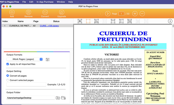

Deoarece PDF-ul generat dintr-un Quark (bănuiesc) ori din Word includea niște corecturi ulterioare formei inițiale în format .rtf și .doc, am căutat o aplicație care să mi-l export curat într-un format editabil, deoarece nu pot face bibileli într-un PDF. După ceva căutări, am găsit. Se cheamă PDF to Pages Free. Sigur, varianta „free” exportă doar 3 pagini, așa că am dat suta de lei pe varianta comercială. Am exportat tot PDF-ul, peste 200 de pagini, ca Pages și mi s-a părut de-a dreptul perfect exportul! Nu la fel de bun a fost ca Word, cam năclăiește rândurile, a ieșit mult mai bine re-exportul din Pages. Ca rtf, pierde informație.
Încântat de rezultat, am convertit PDF-ul unei publicații gratuite de pe internet, absolut incredibil exportul ca Pages! absolut identic originalului. Odată cumpărată, se poate descărca gratuit versiunea completă și pt iPad.
P.S.Oops, când să instalez versiunea de iPad, zice că nu „available in your area”. Le-am scris supărat.
