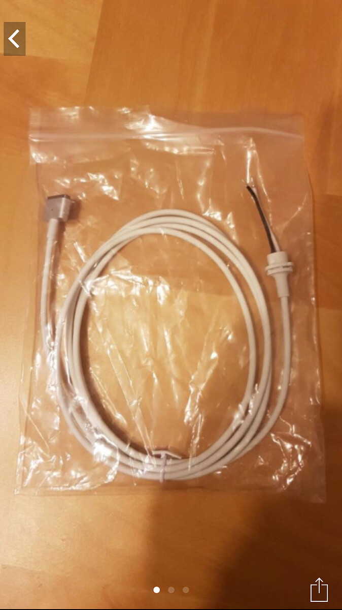

Cainele meu mi-a ros cablu si ma gandeam daca este o idee buna sa il schimb cu altul sa ma duc la un service sa imi puna alt cablu care am gasit pe olx la 40 de lei + oare cat ar mai trebui si la service sa dau… ce ziceti e o idee buna incarca la fel sau sa iau un alt incarcator ?

Dacă nu a ros mufa poți să repari singur întreruperea cablului. O poză era de ajutor …
Ai nevoie de un letcon (pistol de lipit) și un pic de bandă izolatoare (ideal un tub termo contractabil). Practic sunt 2 fire acolo care trebuie înâdite și izolate.

Asta este cel care l-am gasit la 40 lei. Revin si cu mufa

da ma gandesc si la unul nou dar ma gandeam la chestia asta care ziceam sa inlocuiesc cablu cum e in video ? https://www.youtube.com/watch?v=WPrqmdo5u1Y e o idee buna incarca ca inainte…

Da e o idee buna sa il repar pe asta sa il fac de rezerva si sa cumpar unul s.h original sau nou, dar cam cat crezi ca merita platit cel de la service ca sa schimbe cablul eu zic ca cam 50 de lei e ok nu ? nu as vrea sa dau 100 lei numai manopera pentru inlocuirea cablului deoare ce cablu l-am gasit la cienva cum am zis 40 de lei.

aha mersi mult , atat vroiam sa aud ca merge de schimbat cablul si e ca si nou

Ca sa schimbe cablul, trebuie sa dezlipeasca incarcatorul corect si frumos (pentru ca el este lipit la cald), iar asta tine de indemanarea tipului.

Poi eu pe olx am cautat si numai la 200-250 lei am gasit cabluri. MegaSafe 2
Este deteriorat într-o zonă mai delicată - în accea zonă izolarea ar trebui făcută și cu tub termocontractabil pt. un pic de rigiditate.
Se poate repara - nu ar trebui să coste mai mult de 25 lei (repet trebuie lipite 2 fire) - vezi un atelier de reparații electrocasnice/electronice prin zonă.
