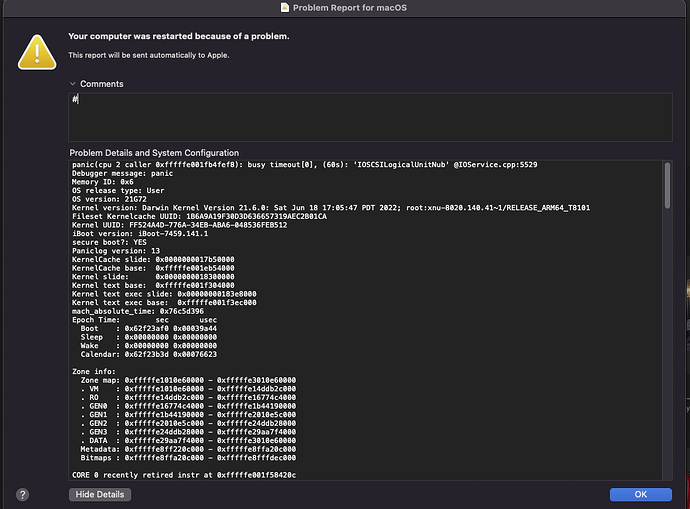

MacBook pro 2021 se resetează consecutiv
Nu inteleg de ce când pornesc Mac-ul isi da restart de 4-5 ori consecutiv pana merge corect. Știe cineva ce e cu eroarea asta?

Asta e kernel panic… vad ca de la “IOSCSILogicalUnitNub”. Banuind ca e M1, opreste laptop-ul(stanga sus-logo Apple), inchide clapeta si lasa-l vreo 30s-1min.
In alta ordine de idei, mie kernel panic-ul asta imi spune ca ar fi o problema cu TB3…ai cumva vreun monitor extern conectat sau vreun hub usb, ceva? Daca da, probabil de acolo e problema. Scoate tot, si dai un restart. Nu ar trebui sa mai faca figuri.
Da, un periferic cu probleme poate crea kernel panic. Testul se face fără niciun periferic conectat, inclusiv prin bluetooth. Nimic, doar laptopul.
IOSCSILogicalUnitNub face parte din clasa IOUSBMassStorage.
De asta am spus de periferice(in special hub-uri usb) pentru ca problema e evidenta si e de acolo in mod destul de cert.
Rămîne să ne spună dacă problema persistă fără niciun periferic conectat.
Va multumesc mult pt ajutor. Aparent era hub-ul de usb-uri în care am băgate tastatura, mouse, placa de sunet, etc. Cu el conectat la început se restarteaza, dacă îl scot, dau restart și îl conectez după, nu mai face probleme :smiley: Mulțumesc încă odată pt sfaturi.
