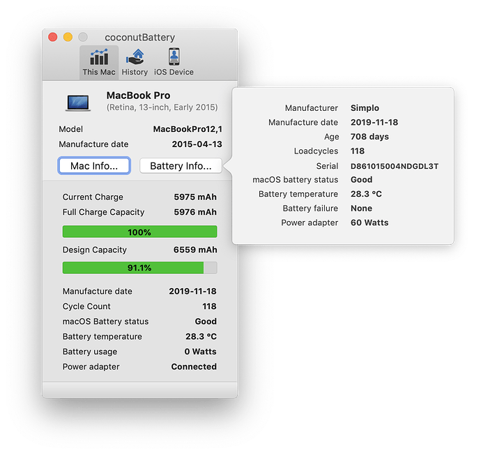

91% după un an nu e colosal de bine, dar nici prost. Bateria nu pare a fi în cea mai bună formă, dar e în limitele normalului. Load cycles nu sunt relevante.
din ce stii, exista vreun program mai bun de monitorizare decat coconut?
Nu. Coconut nu inventează nimic, afișează ceea ce-i „citește” sistemul.

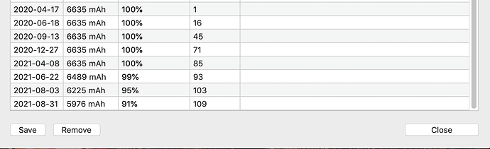

Am schimbat bateria în feb - martie 2020. Poze mai jos.
Scăderile de capacitate pe care le vei vedea s-au întâmplat când l-am uitat în Sleep peste weekend, pe baterie, cu un card SD inserat. L-am găsit cu bateria la 0% sau 1% încărcare.
macOS are un “feature” în care dacă e conectat ceva media extern nu intră de tot în sleep și poate consuma bateria chiar și în 2 zile de standby. Superb.
Asta apropo de utilitatea descărcării bateriei până la 0.

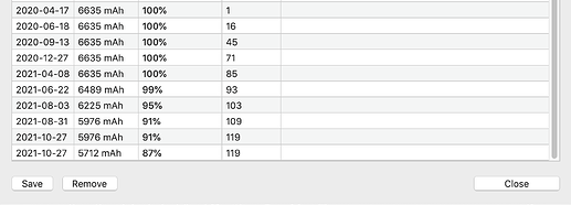

Bogdan, apropo de episoade, am avut ședințe continuu azi (plus alte chestii pornite) și am uitat să-l bag în priză. Am văzut abia când era la 7%.
Rezultatul, capacitate 87% ![]()
Dimineață era 91% capacitate și încărcat cam 83%.
