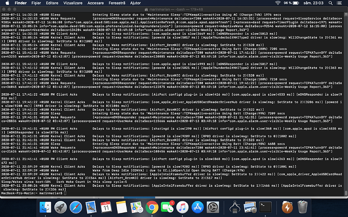

Verifică-i istoricul de sleep/wake:
pmset -g log | grep -e " Sleep  " -e " Wake  "
Poate nici nu intră în sleep …

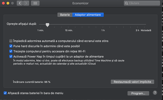

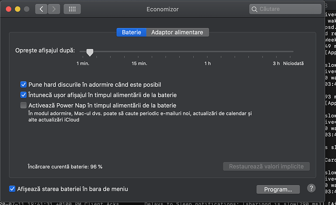

La 89,1 %, bateria este încă într-o stare excelentă. Dacă spui că pe sleep se descarcă așa de repede (într-o noapte ar trebui să scadă cam 5%, hai 10%), înseamnă că ai un consum mare undeva. Dacă e în sleep, ecranul se închide, poți observa asta deschizând ușor capacul. Nu mai țin minte dacă la acel model există ledul care pâlpâie când doarme, parcă da. Verifică ce setări ai la Energy. Setările default, pe care nu le-am modificat, sunt cele de mai jos:
  1. pornesti aplicația Terminal.app
  2. in terminal tastezi comanda (merge și copy&paste) : pmset -g log | grep -e " Sleep " -e " Wake " urmată de enter
Rezultatul comenzii este afișat în terminal (ca o serie de linii) …
remarcă că pentru fiecare eveniment este afișată starea bateriei (Charge nn%)
