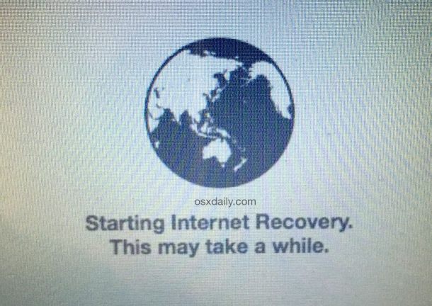

P.S. Ai aici pozele ecranului la pornire pe diverse secvențe, este și a ta. Ai și soluția: try reinstalling OS from recovery partition.
