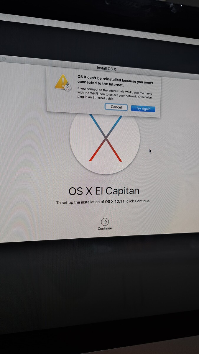

Salutare tuturor! Am achizionat un Imac model mai vechi ( model number A1311 , EMC number 2389) si am urmatoarele nelămuriri.
  1. Ce varianta de sitem de operare este compatibila cu acest model?
  2. De unde pot face rost de sistemul de operare?
  3. Poate sa fie blocat de catre fostul proprietar?

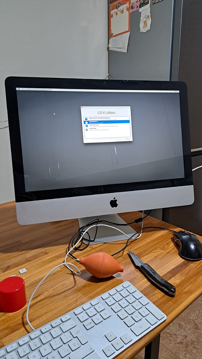

Cutitul te va ajuta cel mai eficient (iertare, dar a fost o minge ridicata la fileu in mod irezistibil)!
Mai serios: Eventuala blocare si instalarea sunt 2 subiecte de separat.
  1. Scula are sistem instalat care porneste?
  2. Poti lua legatura cu fostul proprietar?
Dupa model number pare a fi vorba despre un iMac late 2011:
1.Din cate stiu, ultima versiune de macOS suportata e 10.13 High Sierra.
2.Apple Store. Sau il iei pe un alt mac si faci un usb bootabil.
3.Daca are contul de iCloud scos, nu are cum sa fie blocat de proprietar.

Probabil vei putea instala 10.13.x High Sierra.
Eu am descarcat Monterey de acolo insa in DiskUtility nu trece de “restore”.

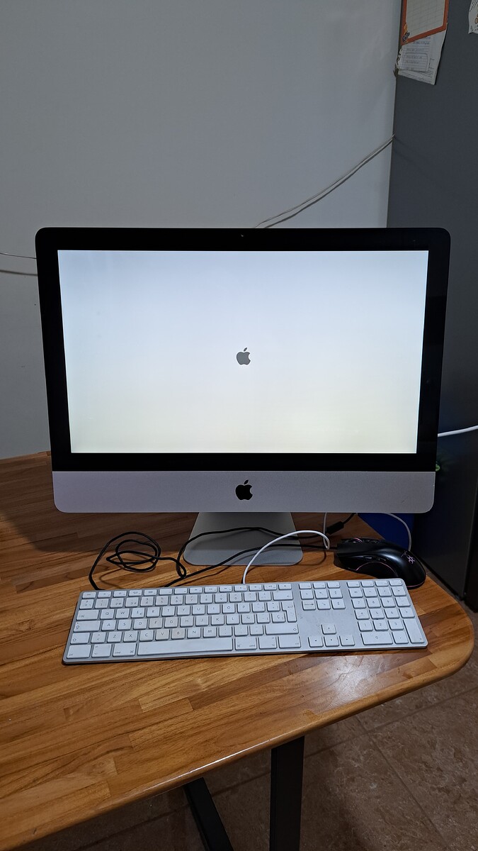

Surpriza totala: un anumit “pach” la nimereala si prin click-uri rationale a facut USB-install Catalina, dupa care in decursul a mai multe cicluri de update acum se prezinta “la zi”. La “cum s-a reusit totusi” ordinea precisa, denumiri si versiuni voi reveni mai incolo.
Acum se deruleaza migratia de pe Lion a catorva programe si alte lucruri descarcate. Prima impresie a fost deziluzie puternica din cauza graficii iOs…
Deci sub Lion:
macOS.Catalina.Patcher.dmg (https://github.com/dosdude1/macos-catalina-patcher/releases/download/1.4.7/macOS.Catalina.Patcher.dmg)
2xclick macOS.Catalina.Patcher.dmg
click-uri rationale, mai departe, mai departe…
And so on…
Păi zi așa, cu dosdude, clar. L-am folosit și eu odată, a mers OK.
