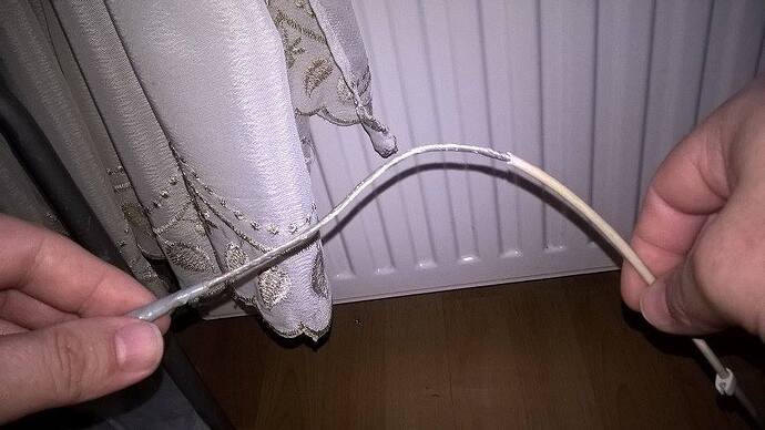

laptopul este cumparat de mine nou incarcatorul fiind cel original nu stiu de ce a ajuns in halul asa, practic se cojeste, atasez o poza
E ceva ciudat la tine, probabil l-ai ținut lîngă o sursă puternică de căldură sau mai știu eu ce. Oricum, este deja irelevant acum, trebuie să iei un alimentator nou, fie Apple, fie non-Apple compatibil, assta depinde de buzunar. iStyle ori Noumax au prețuri mari, vezi dacă te aranjează mai bine amazon.co.uk

Tudor are dreptate. Apple foloseste un cauciuc de proasta calitate, pe care ei il promoveaza ca fiind un cauciuc biodegradabil. Incarcatorul este inca folosibil. Nu ai nevoie de unul nou, pentru ca tot ce s-a intamplat a fost ca invelisul extern sa se exfolieze, iar asta nu iti afecteaza calitatea incarcarii. Daca esti cat de cat tehnic, iti recomand sa apelezi la o solutie simpla: tub termocontractabil. daca gasesti si de culoare alba e perfect. Partea mai putin placuta e ca pentru a il putea pune e nevoie sa deschizi incarcatorul, care practic este lipsit de suruburi. Acesta a fost lipit cu ajutorul unui solutii de lipit. Ca sa nu ai probleme poti folisii un feon, apoi aplici putina forta (si o surubelnita dreapta) si ar trebui sa se deschida. Ai mai avea nevoie si de un aparat de lipit, pentru a desprinde filrele, ca sa poti introduce tubul contractabil. Asta ar fi solutia tehnica, care este si destul de ieftina. (Solutia a fost testata de mine.)
Solutia a doua, cea mai inestecica, este cea pe care deja ai pus-o in practica: aplicarea de banda izolatoare in partea cu probleme.
Cea de-a treia solutie: sh. E posibil sa gasesti pe olx incarcatoare la aproximativ jumatate de pret. Din cate am vazut multe din ele sunt originale, ceea ce e de preferat.
Sfat de viitor: Trebuie sa ai mare grija de modul in care iti tii incarcatorul, pentru ca este destul de sensibil. Ar fii bine sa nu fie contorsionat, sau sa fie in tensiune cand este folosit. De asemenea cand este transportat ar trebui sa fie infasurat in bucla.
