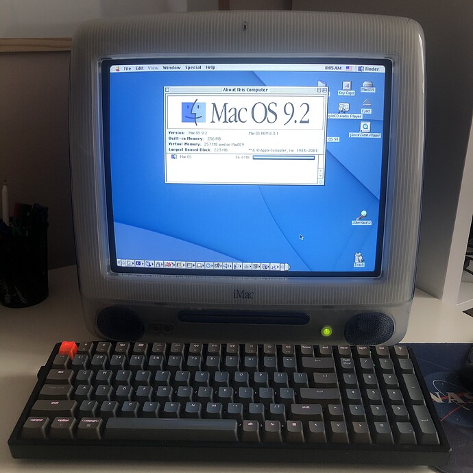

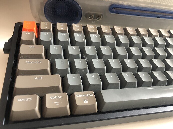

Am avut, două + unul pe birou. Nu ai tastatură, ar fi mișto să-i găsești și o tastatură potrivită + maus rotund. Felicitări. Cu astea a revenit Apple tare prin 1999.
Am și tastatura care a venit cu el, dar e cam… uzată. Asta pe care o folosesc acum e destul de potrivită, după cum se poate vedea și din imagine :slight_smile:

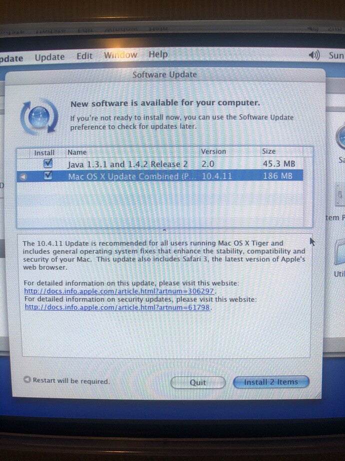

Ultimul update pentru Tiger PPC încă se mai poate descărca prin Software Update.
