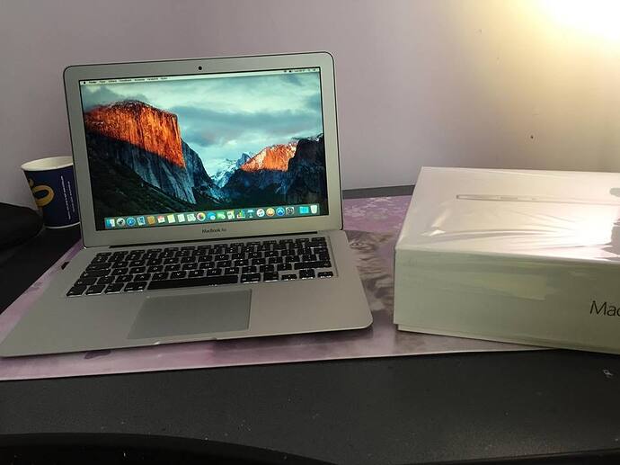

Tocmai m-am intors de la iStyle, cu un macbook nou nout. Intrucat nu mai avea modelul pe care l-am luat, pentru o diferenta de 350 ron, mi-au dat noul model, avand 8gb ram in loc de 4 ca pe cel vechi. <img src=“/upload
s/default/original/2X/f/fdf4d97d0d0a1fbd1bf4f928dd7f1bb1de87a4c9.jpg” width=“690” height=“920”>
Da, văd poza… care e șpilul, nu pricep?
Deci au fost de treabă în cele din urmă. Frumos.
da, au fost, insa si pentru ca am achizitionat recent mac-ul . Ce mi se pare insa important de stiut, e ca politica de garantie a service-urilor autorizate apple, nu IMPLICA NEGATIE cand vine vorba de macbook-uri. Adica ei repara si atat, indiferent ca ai achizitionat laptopul cu o luna sau cu o zi in urma. Inlocuirea mac-ului se face numai prin decizia vanzatorului.
