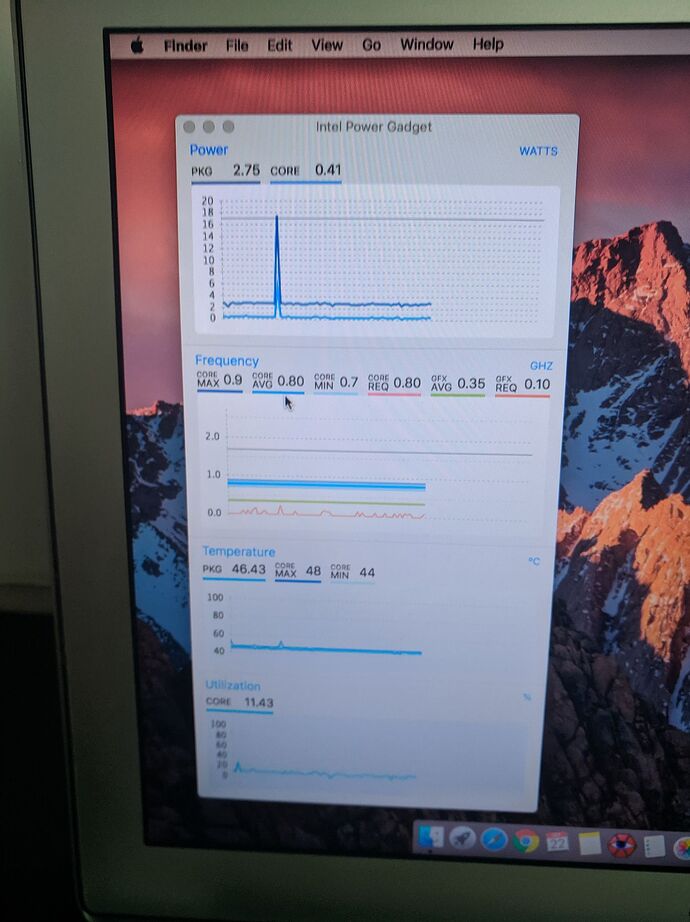

De asemenea, as avea o intrebare. Am folosit “Intel Management Gadget” si am observat ca procesorul este limitat la MAX 0.9 Ghz | AVG 0.8 Ghz | MIN 0.7 Ghz si placa video la 0.3 fix, asta se intampla din cauza ca incarcatorul nu-i poate oferi suficienta putere (cum ar fi trebui sa-i ofere bateria) sau este alta problema?
Macbook-ul avand Intel i5 generatia a 2a 1.7Ghz (2.7 Ghz TurboBOOST)

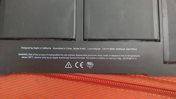

Pe bateria pe care o am eu in macbook scrie astfel:
Designed by Apple in California Assemled in China Model A1405 Li-ion Polymer 7.3V ~= 50 Wh 6700mAh
(imi cer scuze, nu pot atasa mai mult de o imagine per postare, deoarece am cont nou)
Insa pe bateria de pe olx, scrie astfel:
Vi se pare ca este fake? Deoarece font-ul pare a fi putin diferit PLUS faptul ca scrie “Model No.:A1405” in loc de “Model A1405” cum scrie pe cea originala din macbook-ul meu.

Posibil ca pe olx.ro să găsești baterii bune. Apple nu produce baterii, are laboratoare de cercetare, apoi comandă altora să producă baterii pe care le pune în notebook-urile lor cu eticheta „Apple”. Ca atare, termenul „fake” nu se potrivește. Pt calculatoarele mai vechi de 5–6 ani, nu găsești baterii cu eticheta „Apple”, nici chiar pt cele mai noi.

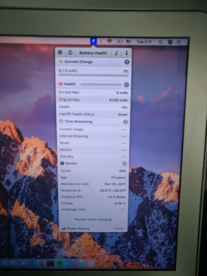

Am avut acum rabdarea de-a asteptam 15 minute sa se deschida … (Da, chiar 15 fix …) si aparent bateria e complet zapacita … am atasat o poza mai jos:
Si-a schimbat statusul de la “macOS Health Status” din “Good” in “Check batt…”, clar e moarta.
Efectiv nu-i mai recunoaste nimic de pe ea… si ma rog, spune ca ‘age 7’ pentru ca s-a resetat si ora si data din cauza ca nu a avut baterie in el…

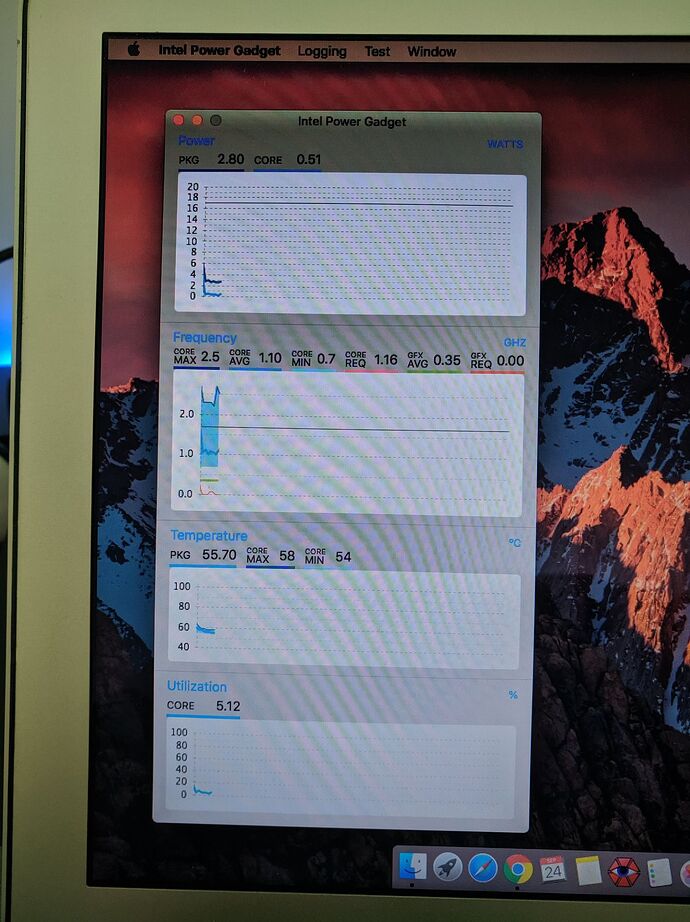

Iar mai jos e problema cu frecventa very low a procesorului de 0.8 Ghz… am mai patit asa pe un laptop Dell cand foloseam un incarcator cu o putere injumatatita fata de cel original, imi tinea procesorul la 700Mhz in loc de 2.2Ghz (si era un i7 … si mergea ca ultimul Celeron)
Da, ai bateria moartă. Jucăria pare altfel OK, deci merită să dai 300-400 lei pe una nouă.

Intr-adevar, laptopul se misca mult mai repede (fara sa exagerez) cu baterie noua in el decat fara baterie conectata… cu siguranta faptul ca incarcatorul este atat de mica, inseamna ca nu-i ofera suficienta putere pentru a rula in parametri normali, de asta in poza anterioara, viteza maxima pe care o putea atinge procesorul meu era 800Mhz, insa acum merge fara nicio problema pana in 2.7 Ghz.
Am atasat mai jos cele 2 imagini anterioare, insa acum cu baterie noua instalata in laptop.

Toate Mac-urile din ultimii 10 ani (cel puțin) au viteza limitată intenționat când nu au bateria conectată. Dacă e moartă probabil se întâmplă la fel.
Încărcătoarele sunt subdimensionate și Apple limitează drastic performanța ca să nu ajungi la max power draw și să se închidă brusc. Asta chiar dacă pui încărcător de 85W pe un laptop care vine cu unul de 60W. E enervant la modele pentru care nu mai găsești baterii și nu le poți folosi ca desktop.
