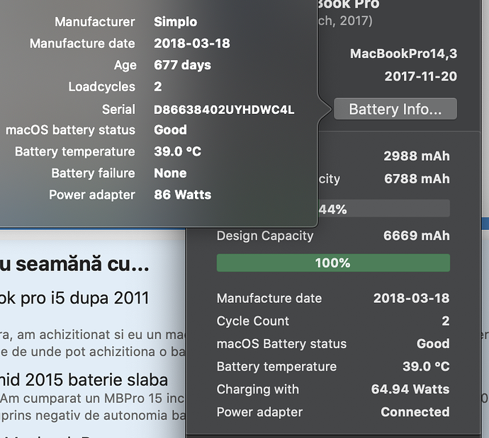

Dacă e nevoie să schimbi bateria, ai foarte multe oferte. Puteai cumpăra tu bateria și ăia doar o schimbau. Pe amazon.co.uk sunt firme care trimit și în RO, dar ai și oferte interne de baterii, cum ar fi batteryupgrade.ro și altele. Ai verificat starea noii baterii cu coconut battery? Ce zice acolo? Poate trebuie să-i faci o calibrare, adică să lași calculatorul să se închidă singur (cum zici că face la 18 %, nu e normal) de 2-3 ori. Abia acuma la final văd că e acolo un screenshot cu coconut battery care arată 100 din capacitate, deci bateria ar fi OK.

acum vad ca sistemul imi arata 100% iar coconut 96%…

Deocamdată, bateria pare OK. Faptul că pică brusc la 18% nu e OK, desigur, spuneam că poate îi trebuie o calibrare, poate două succesive. Ai putea spune că e proastă dacă, peste 6 luni, să zicem, pică la 75%, atunci da. Mi s-a întâmplat și mie. Oricum, la suma asta ar trebui să pună altă baterie. Eu aș zice ca, până luni, să-i faci două calibrări succesive, adică să lași calculatorul să consume bateria complet, până cade automat în somn, conectezi alimentatorul, o aduci la 100 % și mai lași alimentatorul o oră, apoi îl deconectezi și aduci iar la calculator în somn. Evident, nu face ceva critic spre momentele de baterie spre zero, pune-l să consume mult (filme, muzică…). Calibrarea asta nu face minuni, dar uneori rezolvă asemenea situații.
am facut doua pana acum …am dat si reset PRAM , SMC … la fel , cand ajunge la 18% se inchide.
nu cred ca este un comportament ok , e clar ca bateria nu este tocmai de calitate.
nu cred ca au vreun motiv sa nu o inlocuiasca…
Da, pare stricat controllerul bateriei. Oricum, e în garanție, ar trebui să rezolve flăcăii ăia problema.
