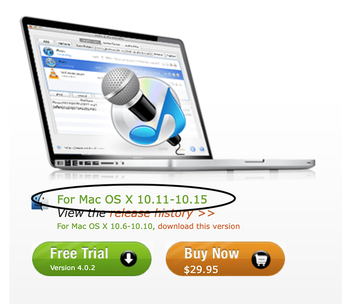

Ai dreptate, le-am scris si au zis ca e compatibil si ci bigsuru, asta e raspunsul lor: Thanks for reaching out,
The developer of Audio Recorder confirmed that Audio Recorder is fully compatible with Big Sur.
please use the link below to download it

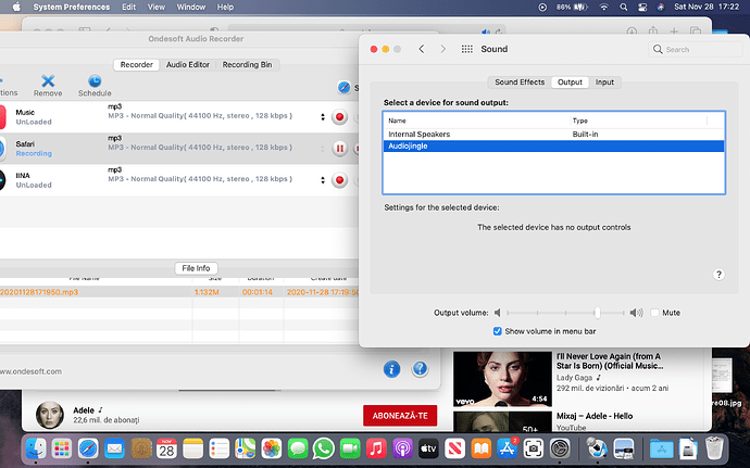

Am reusit sa il instalez, am facut un director HAL asa cum a zis Adrian Xanthrax, a avut dreptate, acuma problema e ca imi taie sunetul, cum il lansez imi dezactiveaza sonorul, il inchid X si ereapare sunetul, nici nu pot asculta inregistrarea din app, trebuie sa-l inchid si sa deschid dosarul din finder unde salveaza inregistrarea.
Am intrat la Sund din System Preferences si daca bifez intern
al speakers revine sonorul dar se opreste inregistrarea
