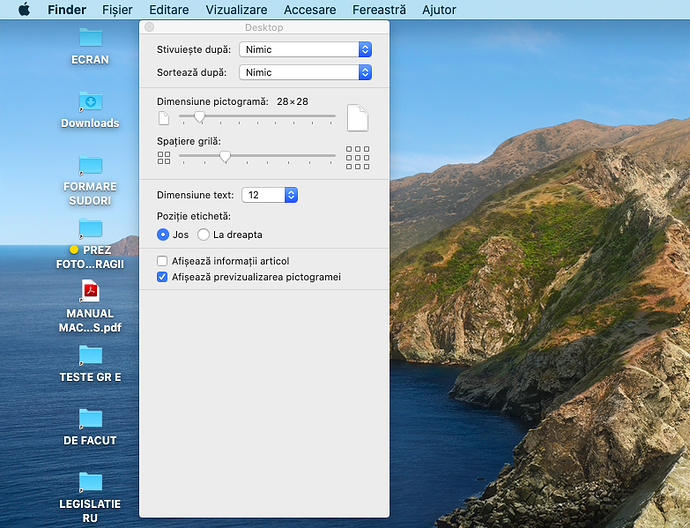

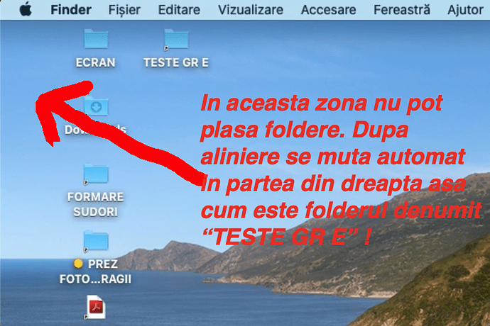

Salutare tuturor. Am facut o “manevra” la Macbook si nu mai pot plasa foldere pe latura din stanga a ecranului. Le pot plasa acolo dar cand dau aliniere fug toate in partea dreapta a ecranului asa cum am prezentat in videoul atasat Daca aveti vre-o idee spuneti-mi si mie ca ma dispera! Atasez si capturi ecran cu setarile de vizualizare actuale. Poate aveti vre-o idee… :face_with_head_bandage:

Acuma ne explici ce înseamnă „am făcut o manevră”, concret: ce ai făcut? Presupun că te-ai „jucat” aici (vezi mai jos). Revino la „Sort by – None”:
Salut Cattus. Pentru inceput iti multumesc mult pentru raspuns! Asa este, m-am jucat in setarea de vizualizare apoi am refacut setarea (asa cred eu :slightly_smiling_face:) dar iconitele nu mai pot fi plasate permanent pe acea zona. Setarile actuale sunt cele din imaginile urmatoare:
Deci, cu a aceste setări, tot nu le poți pune mai la stânga decât ai în ultima poză? Asta se trage de la „spațiere grilă”, mută cursorul setării mai spre stânga.
Bingooo! Multumesc mult! :smiley:
Deci azi bifez o faptă bună, Buddha mă va absolvi de păcate.
