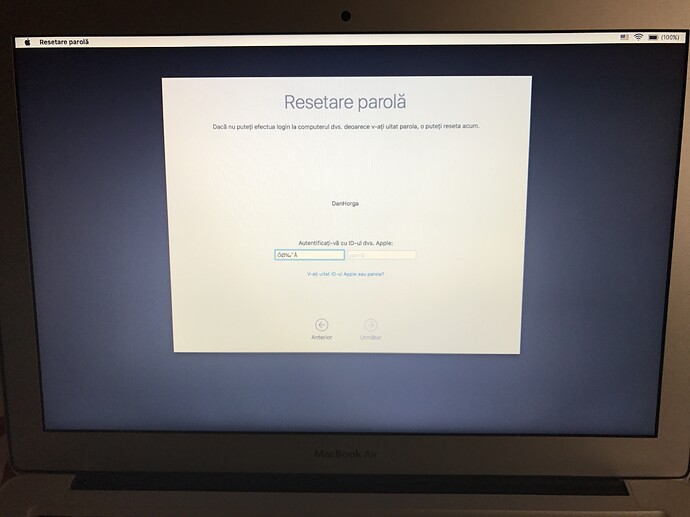

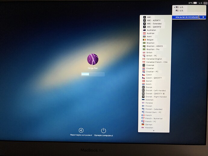

O sa pun o poza la ce ma refer ca pot modifica limba. Parola nu contine semne diacritice. Crezi ca avea rost sa va cer ajutorul si sa ma apuc sa inventez lucruri??? Nu am scapat nimic pe ea, nu am scapat laptopul pe jos. De aceea mi se pare si mie ceva suspect pentru ca nu am facut niciunul din lucrurile astea. Stateam in pat ca un om normal si ma uitam la film folosind Vlc player. Dintr-o data am vazut ca cursorul de la mouse incepe sa se miste si sa inceapa sa iasa din film si sa intre din nou. Am incercat sa folosesc touchpad dar nu ma asculta deloc, de aceea am apasat tasta power pana s-a inchis laptopul. Dupa ce l-am pornit cursorul de la mouse se tot misca aiurea fara sa ii fac nimic, intre timp am incercat sa pun parola si nu mergea. Am inchis din nou laptopul si l-am pornit a 2 oara si atunci cursorul de la mouse era ok si am incercat sa pun parola imi zicea parola incorecta.
De aici pot selecta tastatura

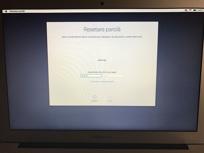

Practic am vrut sa scriu mailul : si am tastat “horga” si se vede destul de clar ce caractere apar , de aici mi-am dat seama ca tastatura nu ma asculta. Aici tastatura e setata in Romana standard
Si aici este setara limba la tastatura : engleza americana

Ca să iasă combinația aia de pe ecran, pentru horga, înseamnă că ai blocate (apăsate cumva…) tastele alt și shift.
