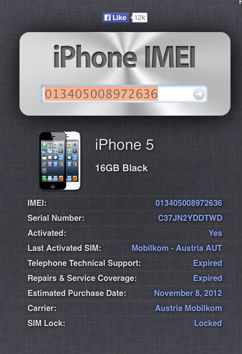

Salut, as dori daca se poate verificarea acestui iphone, daca este activat/dezactivat Find My Iphone , IMEI 013405008972636 Multumesc, astept raspuns.
#13 Cattus Thraex
  • 3.473 Mesaje:
Trimis: 12 ianuarie 2014 - 17:07
Și e așa greu să dai pe google „check iphone imei”? Uite, am făcut-o eu.

#14 justiphone
justiphone
    Membru nou
  • Pip
  • 9 Mesaje:
Trimis: 12 ianuarie 2014 - 17:39
Vroiam sa aflu daca este activat/dezactivat FIND MY IPHONE :)
#15 sagaeu
sagaeu
  • PipPipPip
  • 147 Mesaje:
Trimis: 12 ianuarie 2014 - 21:29
 Find My iPhone   ON
Contract Until   08.11.2014
din 9.11.'14 îl poți face neverloked fără nici un ban.
  • justiphone apreciază
